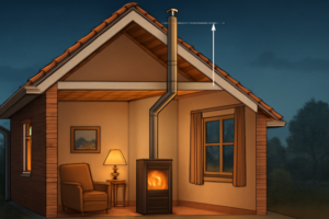

Minimale hoogte boven het dakvlak
De uitmonding van het rookkanaal moet minimaal 50 cm boven de nok uitkomen als het kanaal binnen 1,5 meter van de nok wordt geplaatst. Zit de uitmonding verder dan 1,5 meter van de nok verwijderd, dan geldt als stelregel dat de uitmonding hoger moet zijn dan een denkbeeldige lijn van 10 graden die vanuit de nok wordt getrokken. Dit voorkomt dat windturbulentie rondom het dak de rookgasafvoer verstoort.

Verticale opstelling
Bij een volledig verticale rookgasafvoer wordt in de praktijk een minimale totale lengte van 3 tot 4 meter aangehouden, gemeten vanaf de rookgasuitlaat van de kachel tot de uitmonding. De exacte minimumwaarde staat vermeld in de installatiehandleiding van de kachel: houd die documentatie altijd bij de hand.

Hoe hoog moet een rookkanaal van een pelletkachel minimaal zijn?
Als vuistregel geldt dat de uitmonding minimaal 50 cm boven de nok van het dak uitkomt wanneer het kanaal binnen 1,5 meter van de nok staat. Bij een grotere afstand tot de nok bepaalt een 10-gradenregel de minimumhoogte. De exacte eis hangt ook af van het type kachel en de lokale bouwregelgeving.
