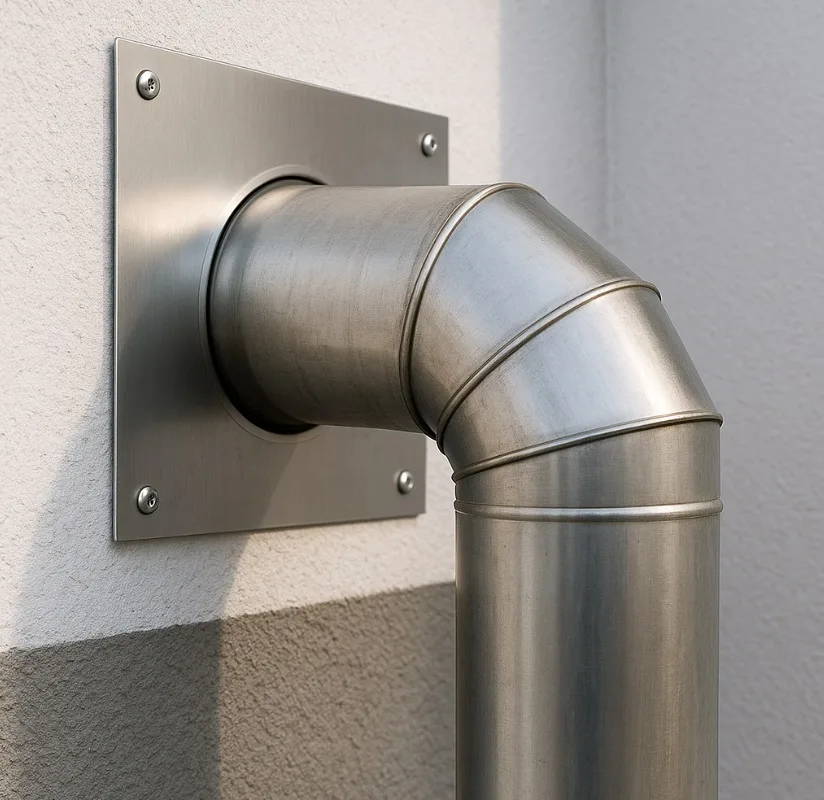

De regelgeving is vastgelegd in het Bouwbesluit 2012 en NEN 2757-1. Sinds de aanpassing in 2015 is het in Nederland niet toegestaan om rookgassen van vaste brandstoffen via een gevel of onder de daknok af te voeren. Dit betekent concreet:
  • De rookgasafvoer van een pelletkachel moet boven de nok van het dak uitmonden.
  • Muurdoorvoeren zijn niet toegestaan bij pelletkachels, houtkachels of kolenkachels.
  • Een horizontale geveluitmonding is alleen toegestaan voor gasgestookte toestellen met CE-keuring voor die toepassing.
Toch komen oudere installaties met muurdoorvoer nog veel voor. Ze vallen onder het zogenaamde “bestaand gebruik”, maar mogen niet opnieuw worden geplaatst of vervangen zonder aanpassing naar een dakdoorvoer. Gemeenten en omgevingsdiensten controleren hier steeds strenger op.

  • De kachel heeft nog een horizontale muurdoorvoer (niet meer toegestaan).
