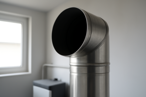

Het rookkanaal zorgt ervoor dat verbrandingsgassen veilig naar buiten worden afgevoerd. Bij een te kleine diameter kan de rook niet snel genoeg worden afgevoerd, wat terugslag, roetvorming en zelfs gevaarlijke CO-ophoping in huis kan veroorzaken. Een te grote diameter veroorzaakt een te lage stroomsnelheid van de rookgassen, waardoor condens ontstaat en het kanaal snel vervuilt. De juiste maat is dus een balans tussen voldoende doorvoercapaciteit en optimale rookgastemperatuur.

Naast de diameter speelt ook de wandopbouw een rol. Een enkelwandig kanaal heeft een lagere isolatiewaarde en is gevoeliger voor condensvorming, terwijl een dubbelwandig geïsoleerd kanaal beter presteert bij lange of buitengemonteerde trajecten. Bij een buitenroute is een dubbelwandig systeem vrijwel altijd noodzakelijk om de rookgastemperatuur op peil te houden.

De meeste pelletkachels produceren rookgassen met een relatief lage temperatuur, maar die gassen bevatten wel zuurhoudend condens. Het rookkanaal moet bestand zijn tegen dit condensaat. Roestvaststaal (RVS) van het type T200 P1 W3 is de gangbare keuze voor pelletkachels. Dit geeft aan dat het kanaal temperaturen tot 200 graden aankan, geschikt is voor lage druk en bestand is tegen matig agressief condens.
Zorg dat het gekozen systeem voldoet aan de geldende normen, zoals de Europese norm EN 1856. Meer achtergrondinformatie over rookkanaalsystemen vind je in de rookkanaal-categorie op Pelletkachelforum, waar praktijkervaring en technische kennis samenkomen.
