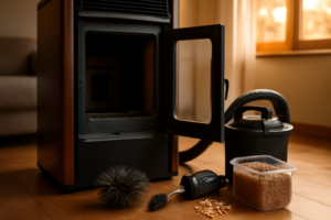

1. Grondig reinigen van verbrandingskamer en rookgasweg
Begin met een volledige reiniging. Verwijder alle as uit de verbrandingspot, de ashlade en de warmtewisselaar. Gebruik een stofzuiger met fijn filter om vliegas uit de rookgaskanalen te verwijderen. Vliegas isoleert de warmtewisselaar en verlaagt het rendement merkbaar.
