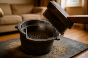

Pelletkachel branderpot reinigen bij MCZ
MCZ-kachels staan bekend om hun compacte branderpotten met relatief kleine verbrandingsopeningen. Asgeleiding speelt hier een grote rol: as kan de gaten aan de onderkant van de pot snel verstoppen, wat leidt tot slechte verbranding en hoge CO-waarden.
Stap voor stap
  1. Verwijder de branderpot door de vergrendeling aan de voorzijde los te draaien. Bij de meeste MCZ-modellen kan dit zonder gereedschap.
  2. Tik de pot voorzichtig af boven een asemmer om losse as te verwijderen.
  3. Gebruik een stijve metalen borstel om de gaten in de bodem vrij te maken. MCZ adviseert een borstel van roestvrij staal om krassen te voorkomen.
  4. Verwijder eventuele sintels (geconsoldeerde asklonten) met een schraper. Forceer nooit; sintels die vastzitten kunnen erop wijzen dat de pelletkwaliteit onvoldoende is.
  5. Controleer de pot op scheurtjes of vervormingen. MCZ-potten zijn vervangbaar en relatief betaalbaar.
  6. Monteer de pot terug en zorg dat de vergrendeling goed klikt.
Reinigingsfrequentie: bij normaal gebruik (6 tot 8 uur per dag) is wekelijks reinigen aanbevolen voor MCZ-modellen.
