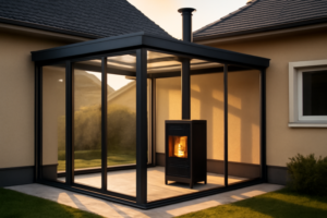

Een horizontale doorvoer door een veranda-wand is technisch haalbaar, maar de uitmonding moet zich buiten de overdekte zone bevinden. Rook die uitblaast onder een dak of overkapping wordt teruggestuwd en kan de ruimte invloeien. Zorg daarom dat de eindterm altijd buiten het projectieoppervlak van het dak uitkomt, bij voorkeur aan de zijkant van de constructie die het meest aan de open lucht grenst.
Verticale schoorsteen door het dak
Een verticale rookgasafvoer die door het verandadak gaat, geeft doorgaans een betere trek en een veiligere uitmonding. De dakdoorvoer vereist echter een gecertificeerde manchet of doorvoerstuk dat geschikt is voor het dakmateriaal, en de schoorsteenmantel moet minimaal vijftig centimeter boven de daknok of het dakoppervlak uitkomen, conform gangbare richtlijnen voor rookgasafvoer.

  • Boven een plat dak of hellend dak: de uitmonding moet minimaal vijftig centimeter boven het hoogste punt van de dakconstructie uitkomen als de horizontale afstand tot nok of dakrand kleiner is dan anderhalve meter.
  • Horizontale eindterm aan de gevel: de eindterm moet minstens dertig tot veertig centimeter uitsteken buiten de gevelconstructie, zodat rookgassen niet worden teruggezogen.
