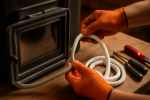

De meeste pelletkacheleigenaren kunnen de deurafdichting zelf vervangen. Wat je nodig hebt: keramisch afdichtingstouw in de juiste dikte (vaak 8, 10 of 12 mm), hittebestendige lijm of stiftlijm, een tang of pincet, en een schoonmaakdoek.
  1. Kachel uitschakelen en afkoelen: werk nooit aan een warme kachel. Laat hem minimaal twee uur afkoelen.
  2. Oude afdichting verwijderen: trek het oude touw voorzichtig weg. Gebruik een mes of schroevendraaier om hardnekkige stukken los te maken.
  3. Gleuf reinigen: verwijder alle restanten van de oude lijm uit de gleuf. Een schone ondergrond is essentieel voor een goede hechting.
  4. Nieuwe afdichting inmeten en knippen: meet de omtrek van de deur en knip het nieuwe touw op maat. Zorg voor een kleine overlap op de hoeken.
  5. Lijm aanbrengen: breng een dunne laag hittebestendige lijm aan in de gleuf en druk het touw stevig in. Bij veel modellen is zelfklevend touw beschikbaar als makkelijker alternatief.
  6. Laten uitharden: wacht de tijd aan die de lijmfabrikant aangeeft, doorgaans minimaal 30 minuten, voordat je de kachel opstart.
