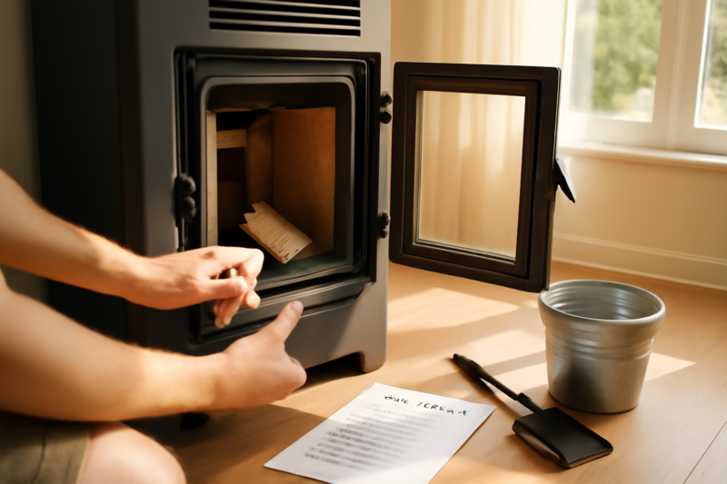

2. As verwijderen en verbrandingspot reinigen
Wacht tot de kachel volledig is afgekoeld, minimaal 24 uur na de laatste stookbeurt. Verwijder daarna alle as uit de verbrandingspot, de asbak en de as-opvanglade. As trekt vocht aan en kan bij lang bewaren corrosief worden. Gebruik een assstofzuiger of een speciale as-emmer met deksel. Poets de verbrandingspot na met een droge doek om aankoeksels te verwijderen.
