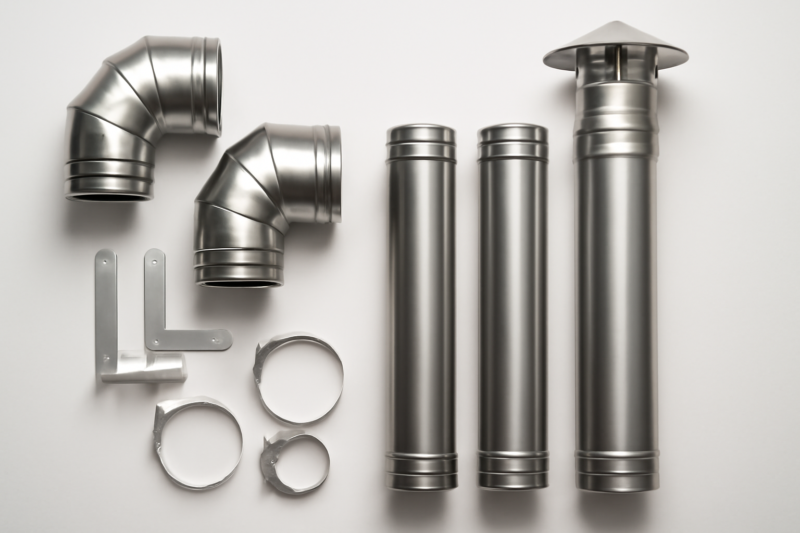

Je rookkanaal moet dus boven het dak in de vrije zone uitmonden. ook voor de test die wordt uitgevoerd zijn de toestellen ingesteld op 12 pascal trek.
op het moment dat je dus een geveldoorvoer monteert dan moeten de waardes veranderen maar zal je nooit de uitstoot en fijnstof niveau halen als bij een vakkundig rookkanaal.
als we het op uitstoot/fijnstof en verdunningsfactoren moeten gooien zal de pelletkachel dan ook nooit op de gevel mogen uitmonden zoals het ook beschreven staat in het bouwbesluit over houtstook.
U zult ook zien dat de kachel mooier brand en zelfs meer rendement geeft op het moment dat hij een volledig rookkanaal heeft.
