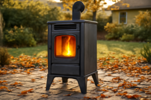

Een pelletkachel die buiten staat, krijgt het zwaarder te verduren dan een exemplaar in de woonkamer. Regen, vorst, condensatie en temperatuurwisselingen tasten onderdelen aan op manieren die binnenshuis nauwelijks spelen. Goed pelletkachel buiten onderhoud is daarom geen luxe maar een noodzaak, zowel voor de levensduur van het apparaat als voor een veilige werking. In dit artikel vind je een praktisch seizoenscheck en een concreet reinigingsschema speciaal voor buitenmodellen.
Waarom buitenmodellen extra aandacht nodig hebben
Pelletkachels die buiten of in een onverwarmde schuur staan, lopen een aantal specifieke risico’s. De behuizing is weliswaar robuuster dan bij binnenmodellen, maar ook de beste coating verliest na verloop van tijd haar beschermende werking.
  • Corrosie: Vocht dringt in naden en schroefgaten. Roest op de rookgasafvoer of de verbrandingskamer kan leiden tot gevaarlijke lekkage.
  • Condensatie: Grote temperatuurverschillen tussen dag en nacht zorgen voor condenswater in de pelletbak en de brander. Dit maakt pellets klonterig, wat storingen veroorzaakt.
  • Vuil en bladeren: Stof, zand en organisch materiaal verstoppen luchtinlaten en sensoren sneller dan binnenshuis.
  • UV-straling: Zonlicht tast plastic onderdelen en afdichtingen aan over meerdere seizoenen.
Door deze factoren serieus te nemen en een vaste onderhoudsroutine aan te houden, voorkom je dure reparaties en onveilige situaties.
