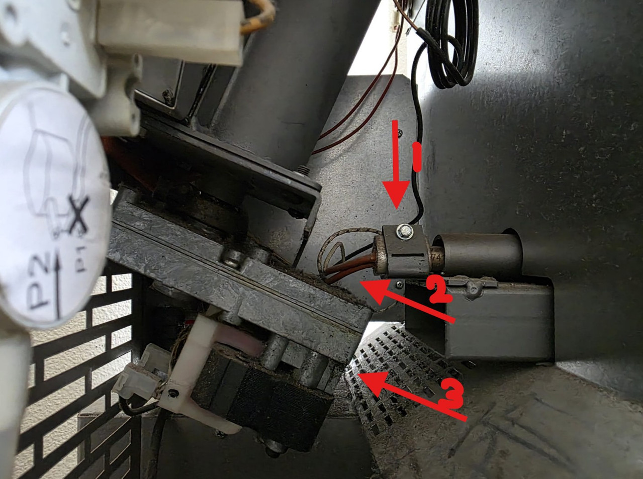

Ik heb de kachel gedemonteerd en zie de gloeibougie zitten, maar die kan ik er niet uithalen zonder wat te verwijderen. Hoe maak ik ruimte en kan ik bv. de motor van de pellet doseerder verwijderen? Ik kan dit niet duidelijk uit de handleiding halen. Heeft iemand hier ervaring mee die mij kan helpen?

Zie afbeelding hieronder:
1 = Gloeibougie
2 = Beschikbare ruimte om de gloeibougies naar achter te trekken
3 = is moter van de pellet doseerder die ik naar mij toe kan draaien waardoor er wat meer ruimte ontstaat (maar de motor zit schuin en ontstaat niet voldoende ruimte om de gloeibougie naar achteren te trekken)
1 = Gloeibougie
