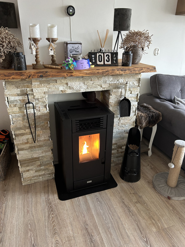

Citaat van Gast op 3 juli 2024, 15:33Ik heb sins een paar weken me pelletkachel geinstaleerd
Alles werkt top maar zoek nog de fijn afstelling
Iemand tips kwa parameters?

Citaat van Gast op 3 juli 2024, 15:35<a href=’https://postimg.cc/cvXF5t8w‘ target=’_blank’><img src=’https://i.postimg.cc/Xv0tqwjH/IMG-0984.jpg‘ border=’0’ alt=’IMG-0984’/></a>
