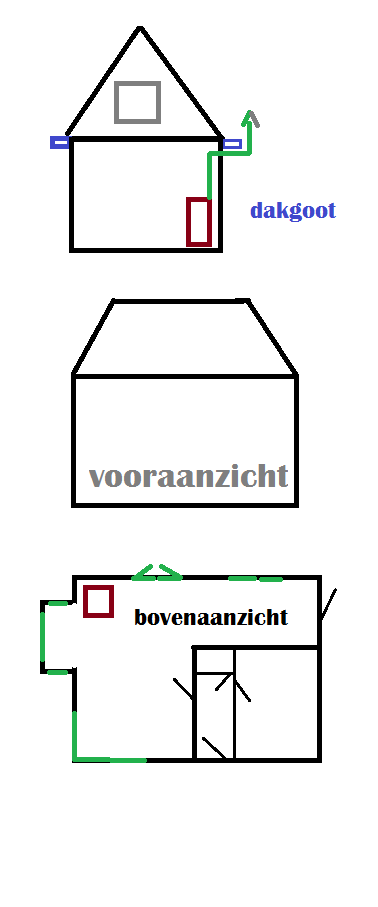

Ja ik weet het de zoveelste vraag, maar toch weer wat anders.
Huis is vrijstaand buren +20meter
dak is aan alle zijden schuin   ca 45 graden
dakgoot steekt ca 30cm uit
de kachel kan alleen aan een buitenzijde staan, lieft als op de tekening.
recht omhoog komen we waarschijnlijk in de dakbalken constructie uit ( ga ik zaterdag checken)
Nu is op de onderstaande tekening de "makkelijke"methode  getekend.
Het is de bedoeling dat er een Dielle komt.
andere vraag hoe hoog moet de pijp worden boven de dakgoot uit ?

horizontaal voorbij de goot.
T-stuk met dop naar buiten om horizontale pijp asse uit te zuigen
1 meter boven de goot
buiten alles dubbelwandig

zo ik heb de tekening aangepast,
ca1 meter boven dakgoot
Doorvoer en buiten dubbelwandig
Dielle heeft zo te zien geen aansluiting aan de bovenzijde, dus nu getekend aan de achterzijde.
Nog een vraag, uit de kachel vertrek je met 80 mm rookgasbuis, blijft dit de hele pijp zo ?
Of moet ik vanaf de muurdoorvoer naar x maat groter.
Ik kijk nu naar een doorvoer dubbelwandig 80x130 mm, is al een een redelijk gat in de muur.
wat voor kap moet er op ?

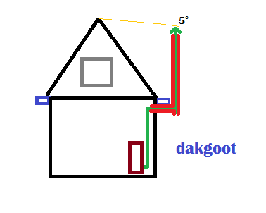

Je zult met deze setup continu last krijgen met terugslag van de wind die over het dak op de pijp slaat.
de juiste uitmonding is als je een driehoek maakt tussen de nok en de dakgoot en zodoende een lijn trekt in 5 graden naar beneden van de nok.

Als ik het goed lees moet het zo worden, ben ik waarschijnlijk wel een flinke constructie nodig die de pijp op zijn plaats houd bij wind
