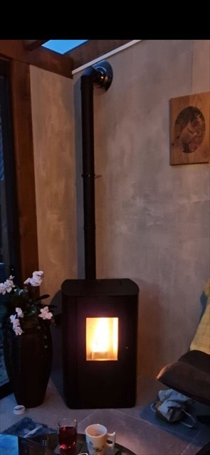

Citaat van Gast op 23 oktober 2021, 14:50Nadat de kamer op de afgestelde temperatuur is gekomen na de opstart fase, slaat de kachel over op de Eco stand (rond de 1.5kw meen ik).
Nu is de ruimte nogal klein en de buitentemperatuur nog niet dermate laag waardoor de kachel op de eco stand de ruimte flink blijft opwarmen.
Is er een manier om de Eco stand te verlagen? Dan denk ik gelijk aan de pellettoevoer, is dat aan te passen?
Kan wel de parameters voor de Eco stand aanpassen (programma 18) en verlagen van de standaard 1800 naar 1500 etc. Maar ik meen dat dit alleen de ventilator aanpast? (Hoor hem bij aanpassing ook harder of zachter draaien)
Is dit wel aan te raden?Alle hulp is welkom.
Dank
